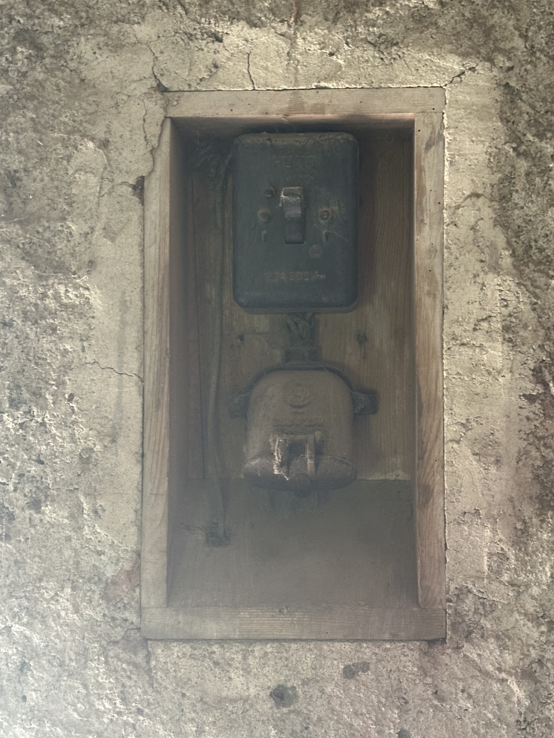

Zvažuji nákup cirkulárky na starou chalupu.
Na začátek rovnou napíšu, že výsledné zapojení bude provádět elektrikář, ale chci pochopit, co po něm chtít a případně proč mnou navržené řešení není správné.
Z rozvodné sítě je vybudována jištěná přípojka. Rozvodnice pro samotný objekt je skříň se šroubovacími pojistkami. Z této skříně je vyvedena stará zásuvka na "motorový proud" (viz foto v příloze). Předpokládám, že takto starý objekt je TN-C a v zásuvce jsou tedy 3f a PEN.
Vím, že v ideálním případě by bylo nejlepší předělat rozvody celého objektu na TN-S, ale do toho bych se kvůli pile nerad pouštěl. Rád bych v tuto chvíli dosáhl situace, která bude fungovat a zároveň bude bezpečná (tj. nedojde k úrazu el. proudem, ani vzniku požáru).
Fakta o pile:
- je 3f na 400V, má 5P 16A vidlici
- pila nevyužívá vodič N, ten je ve vidlici nepřipojen (zřejmě tedy má asynchronní 3f motor)
- má se použít 3f 16A jistič, třída C
- má se použít 3f proudový chránič 30mA
Došel jsem k tomu, že pro tuto chvíli dostačující řešení by mohlo být:
- odstranit starou zásuvku včetně vypínače
- na její místo nainstalovat malou rozvodnici určenou jenom pro pilu (vstupem bude vývod z rozvodnice objektu, výstupem 5P zásuvka)
- přívod do rozvodnice:
  - 3f jsou připojené na proudový chránič, větev N chrániče je nezapojena
  - PEN je připojen na PE zásuvky
- 3f výstupy z chrániče je připojen na 16A jistič (3P)
- 3f výstupy z jističe jsou přivedeny na fáze zásuvky
Je toto řešení přijatelné? Můžete mě prosím případně nasměrovat na jiné funkční a bezpečné řešení?

Možných řešení je více, je ovšem třeba vidět stav staré instalace celé - kontrolu by měl udělat nejlépe RT. Fotografie zásuvky a spínače ukazuje na velice starou instalaci - 80 a více let. V každém případě je třeba zapojit na chránič vodič N a pak dále do 5P zásuvky! Je tedy třeba provést rozdělení vodiče PEN na PE a N. Je to nutné pro správnou funkci chrániče (zkušební tlačítko) a zásuvka by měla mít zapojené všechny kontakty, protože nikdo neví, co do ní někdo zapojí v budoucnosti.
V případě průřezově nevyhovujícího PE(N) bych se důsledně vyhnul použití 5p zásuvky.
Praxe ukazuje, že jak se někde objeví, je vyměněna za 5p s jednofázovou, nebo se tam rvou redukce.
Zrovna tak je potenciálně nebezpečný stav nezapojený N v zásuvce.
Má-lí sloužit zásuvka pouze pro danou cirkulárku, použil bych k odjištění motorovou ochranu nastavenou na daný motor a pro bezpečnost obsluhy proudový chránič, u kterého bude PE(N) pouze napájet N svorku chrániče kvůli testu.
Vidím tam nějaké uzemnění, přeměřit, případně zlepšit.
U stání cirkulárky pak není od věci mít zatlučený zemnící kolík, spojený s rámem stroje. Výměna vidlice cirkulárky za 4p nevede k zániku záruky.
Vycházím z vámi uvedeného, že pila nepotřebuje N pro svou funkci.
