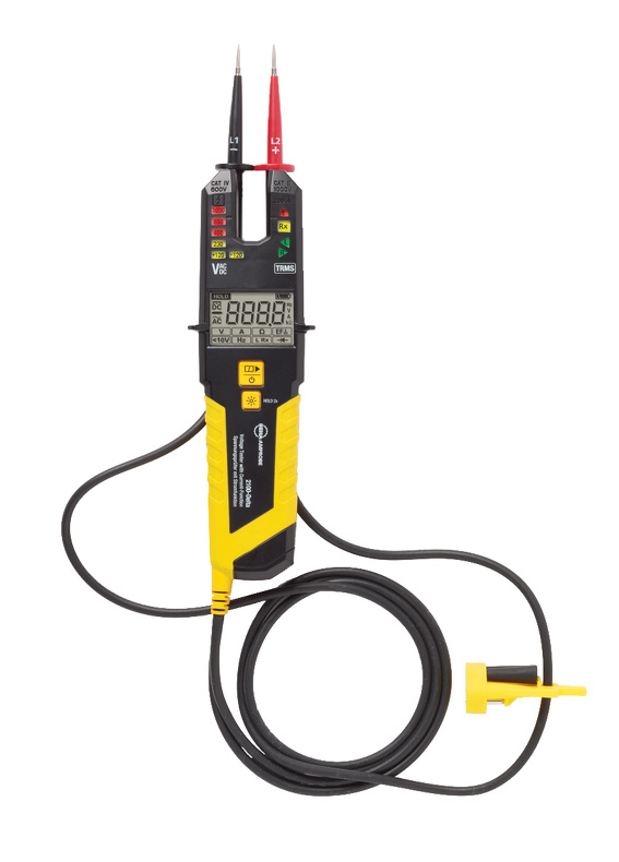

Roman Smékal
Offline Offline
WWW
« Odpověď #11 kdy: 26.04.2023, 09:21 »
Výrobek který se nazývá zkoušečka a neumožňuje identifikovat fázový vodič, což umí "blbý šroubovák" za dvacetikorunu pro mne není zkoušečkou a výrobce u mne klesl.
Něco jak švýcarský nožík bez čepele, jen s vývrtkou, nezpochybňuji ovšem její důležitost.
To neznamená že neudělá skvělou službu ve speciálním provozu.
Souhlasím, že je to jejich nevýhoda, i když oficiálně výrobce neříká, že je to zkoušečka, protože neuvádí normu ČSN EN 61243-3. Osobně mám výbornou zkušenost s Amprobe 2100-DELTA, která má také možnost měřit proud jako T6, ale současně se chová jako zkoušečka dle právě uvedené normy. Indikace jak na LCD tak na LED.
A pokud si uvědomíte, že značku Amprobe vlastní Fluke, tak máte super přístroj za super cenu.
https://www.ghvtrading.cz/data/imgs/7789b-2100-delta---zkousecka-napeti-a-proudu.jpg
https://youtu.be/dkGNFfRvfZI
