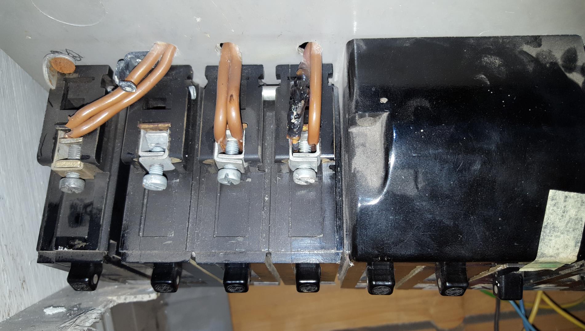

Pánové, velice  poklona  za rozjetí diskuze, omlouvám se, že se vracím se zpožděním. Dovolím si doplnit informace.
1. Ne, nejsem majitelem vyhlášky č. 50/1978 Sb. Kdybych byl, tak bych měl na svou otázku znát odpověď. Jsem radioamatér od cca 10 let, mám za sebou elektrotechnic kou SPŠ a VŠ, nicméně v silnoproudu nepracuji.
2. Postupně rekonstruují starý RD a s každou místností měním kabeláž pro síť TN-S, nyní když mám již vše vyměněno, přišel čas na rozvodnici.
3. Proč vše nenechám na elektrikáři od začátku do konce ?

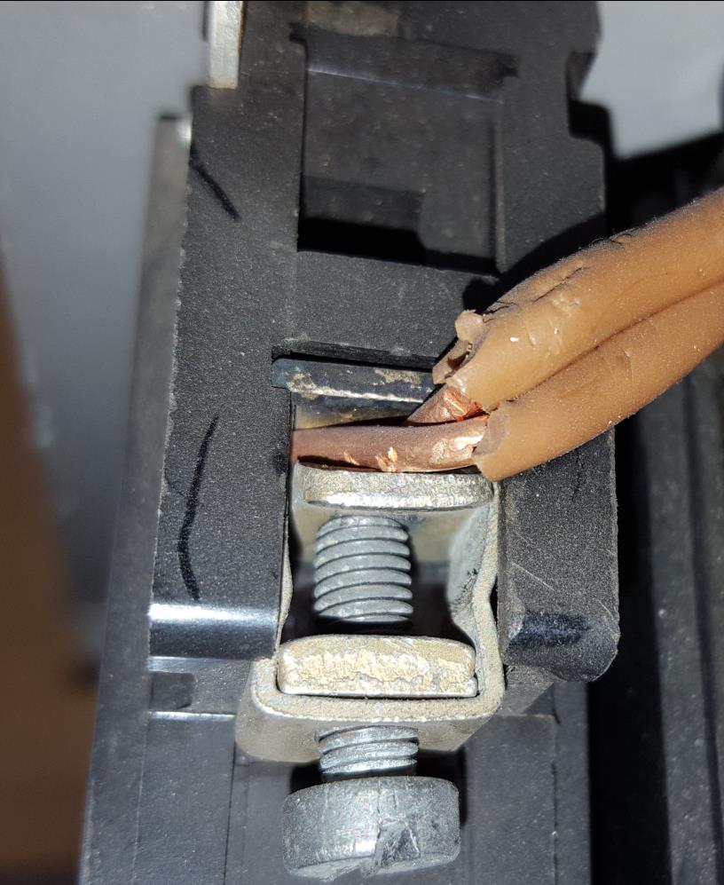

Toto je původní práce profi elektrikáře, je to již vousatá instalace, ale měla dokonce i revizi. Já jsem rád, že jsme nevyhořeli.
http://fii.cz/ngtawsf
http://fii.cz/dwjmmmq
Věci jako že do koupelny byla fáze vedena dodatečně zazděným měděným zelenožlutým vodičem, protože původní černý fázový hliník uhořel ani nepočítám.
Domnívam se, že stav instalace dostatečně obhajuje mou snahu.
4. Jakmile bude vše dokončeno, plánuji pozvat revizního technika.

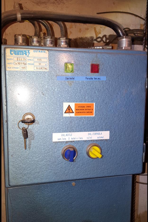

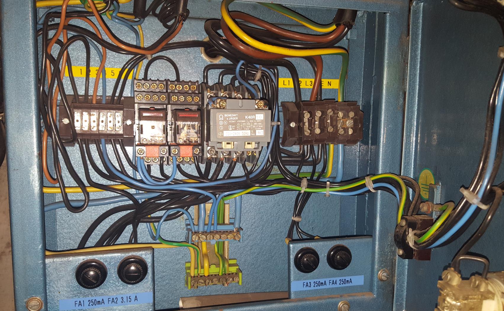

Elektrokotel TRIMR EEK24 3x380V+PEN
připojen 4x10 kabelem s dvojitou izolací, pro jistotu jsem průřez přeměřil, z kabelu nelze přečíst
Ano, HDO je vedeno zvlášť CYKY-J 3x1,5, použit je pouze N vodič.
http://fii.cz/zvgec
Nicméně kotel je vnitřně TN-S
http://fii.cz/awbgpbc
Kabeláž je vedena celou cestu (cca 20m) v plastové instalační liště ~50x50mm, tudíž technicky vzato je nejjednodušší a nejlevnější cesta přiložit dodatečný N vodič. Pokud to ale odporuje normě, tak to neudělám.

No, vědět o tom, že je špatně připojený vodič do svorky jističe, kde vodiče nejsou pod přítlačnou podložkou a již je i isolace opálená a jen to nafotit.....a mít přitom elektrotechnic ké vzdělání, je trošku málo.
Podle fotek to není práce profi elektrikáře, ten by věděl kam drát strčit do svorky.
Pokud provádíte rekonstrukci elektroinstala ce v celém domě, vůbec nepřemýšlejte o nějakém drátu a natáhněte celé nové vedení. Případné problémy nikdy nestojí za to. Vzdělání v oboru vám nedá praktický náhled elektrikáře, který má dlouholetou praxi.
