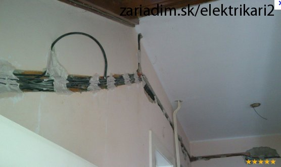

Inak este mi napadlo, opytat sa taky utazku krizenia a druzovania kablov. Snad 90% stavieb ma elektroinstala ciu asi takto:
http://www.smartsolution.sk/wp-content/uploads/2016/04/smartsolution_priprava_kabelaze.jpg
alebo
https://www.zariadim.sk/images/cache/reference_job_post-301.jpg?text=zariadim.sk%2Felektrikari2&stars=5
pointa je, nebudu sa prehrievat? ale zas mnoho ich to ma tak, ze co kabel, to chranicka, cize je tam asi lepsi odvod tepla. Hypoteticky, keby je 30-35C (napr leto),  a je viac 3x2,5 CYKY po kope, moze tam byt problem? Aj ked, asi sitaucia, keby sa taha 16A nonstop tam asi nebude, kedze rura elektricka ma tiez len okolo 10-12A a varna konvica tiez, a okrem toho, tieto veci nie su zapnute 10hodin, ale neviem ako rychlo by mohol vzniknut problem, a ci aj tomu venovat pozornost. Myslim hlavne pripady, ked nie je mozne ich prilis oddelit fyzicky, lebo nie je priestor.
