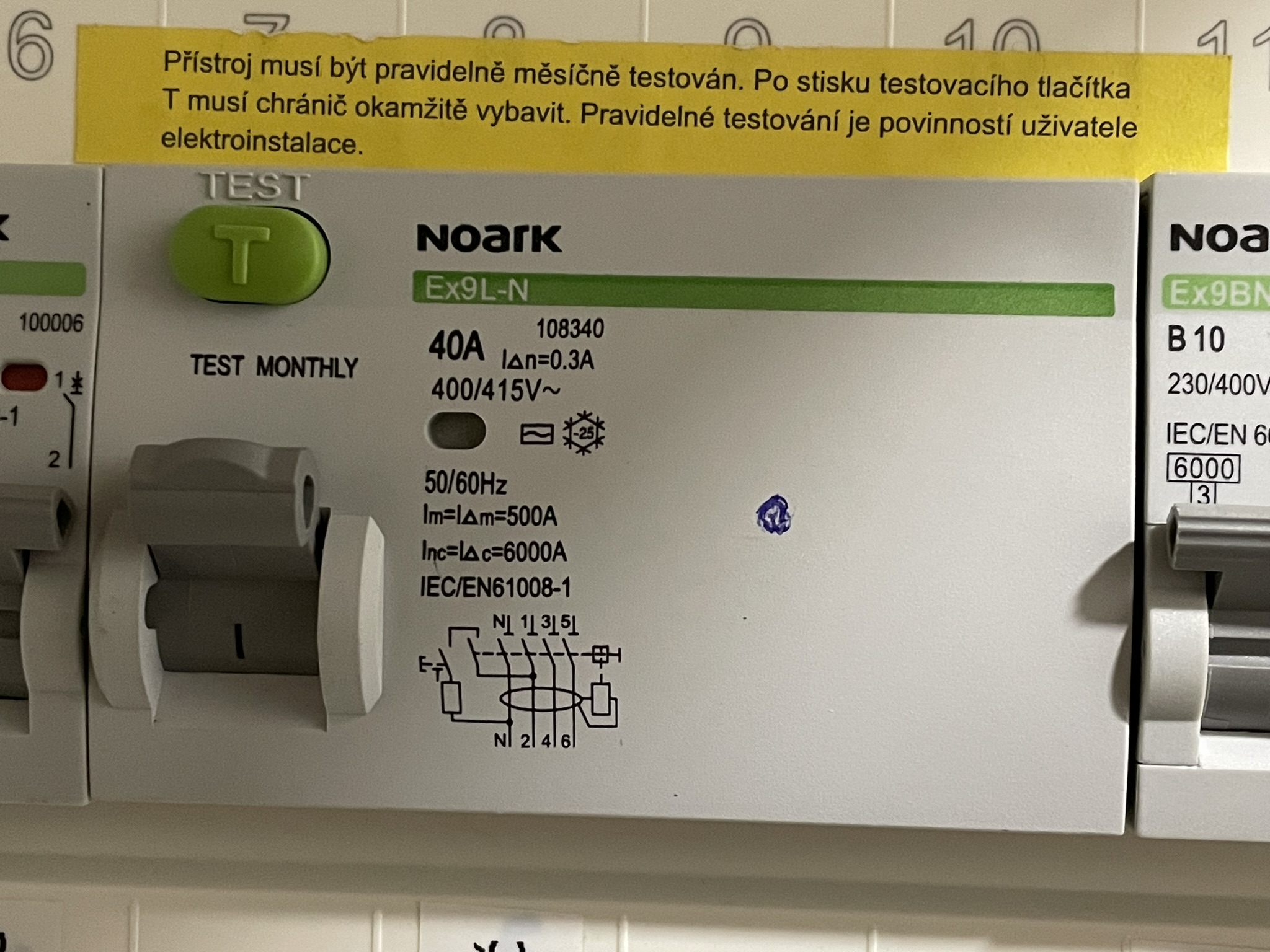

Můžete sem nasdílet fotografii toho chrániče, který vybavuje? Aby bylo viditelné označení, nebo typ chrániče?

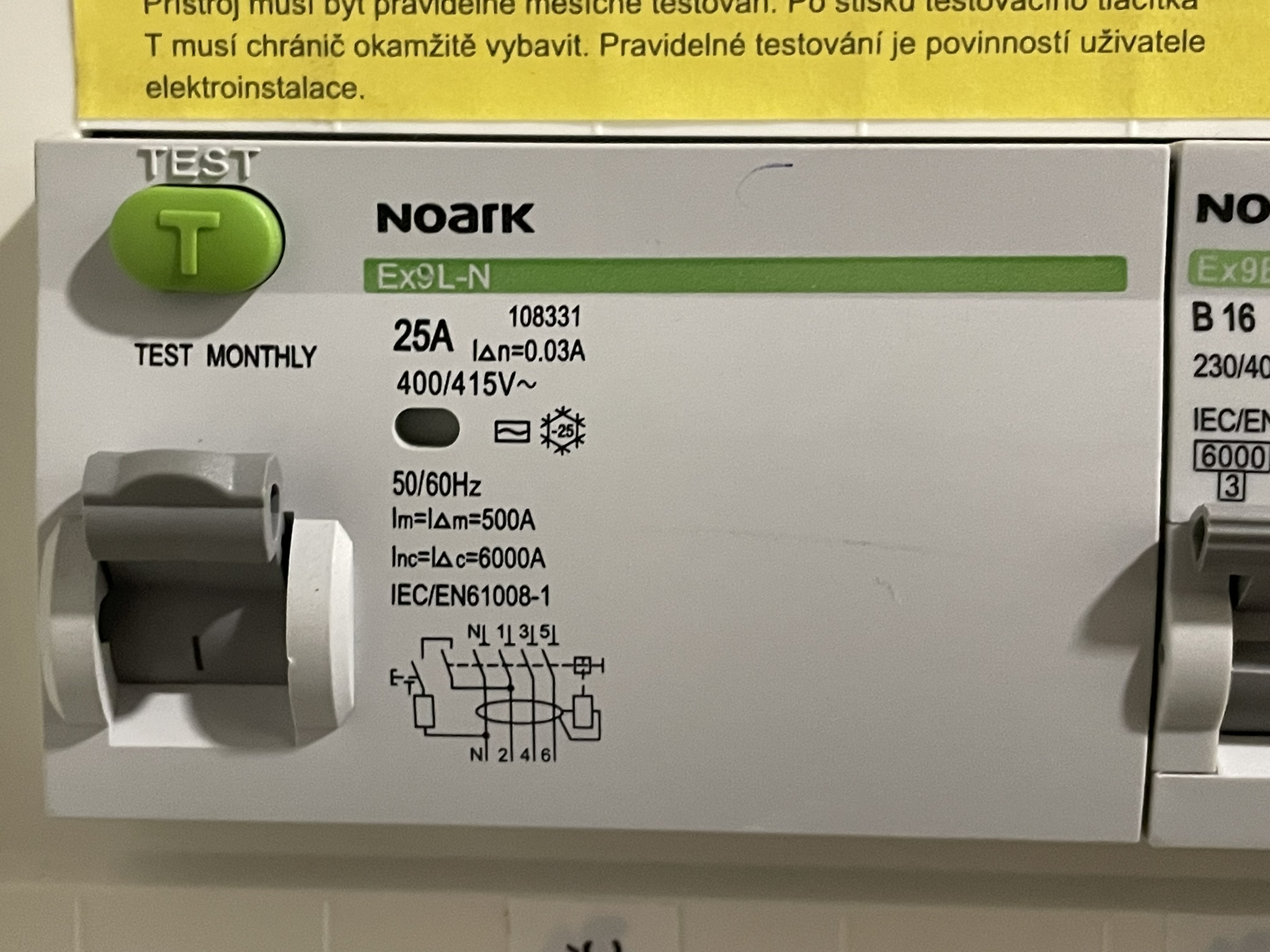

Neni problem:
https://stahovani.cz/40A
Chranic pred timto chranicem je (ten drzi):
https://stahovani.cz/25A

1) Obvodem proteče poruchový proud větší, než 150 mA, přičemž 300 mA chránič z nějakého důvodu zareaguje rychleji, než ten 30 mA. Proto se 300mA chránič navrhuje se selektivní charakteristik ou, aby ten podřízený měl dost času na reakci. Ve vašem případě tomu tak není.
Provedl bych kontrolu zapojení pohonu brány. Není prohozen vodič PE a N?
2) Mezi chrániči je chybka v zapojení, což by elektrikář měl odhalit. Chránič by ale padal i při zapnutí jiného spotřebiče, než je pohon brány.
Chrániče NOARK mají obecně velmi velký rozptyl parametrů, takže bych ho nechal přeměřit. Rozdíl mezi 30 a 300 mA je ale příliš velký i na NOARK.

váš problém je s největší pravděpodobnos tí modrý vodič, propojující protipožární chránič 0,3A s chráničem 0,03A. Správně má být výstup protipožárního přiveden na vstup toho 0,03A a ve vašem případě bude nejspíše vstup toho 0,03A připojen na centrální N svorku. Smůla je v tom, že ten pohon má tak nízký odběr, že se to neprojevilo hned od začátku (0,3A x 230V = teoreticky až 69W, což LED světla nemají a tedy vybavení nezpůsobí). Druhou variantou je stejná chyba zapojení s fází, ale to je méně pravděpodobné, protože zde nejspíš nebyl důvod k používání svorek pro fáze za protipožárním chráničem, kde by mohlo dojít k omylu. Na vlhkost v krabicích zapomeňte, tím to není (musel by vybavovat přednostně ten 0,03A a ne ten protipožární).
