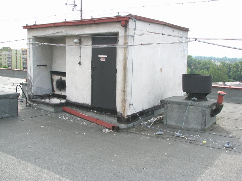

zřejmě může  zle
viz: http://zpravy.idnes.cz/lidi-v-bytovce-ohrozoval-internet-rozvedeny-po-bleskosvodu-pre-/domaci.asp?c=A080724_130811_domaci_jba
pro laiky: VEDLE HROMOSVODU NESMÍ VÉST ŽÁDNÝ KABEL !

Pro ilustraci o "profesionalitě" některých lidí a firem - vypůjčeno z diskuse na serveru czfree.net (http://www.czfree.net/forum/showthread.php?s=&threadid=415).
Práce nejmenovaného Chomutovského ISP:
