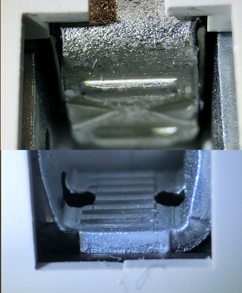

Už se to tu párkát řešilo, ale dávno, tak se zeptám znovu, jestli je něco nového.
Potřebuju vyměnit staré bakelitové jističe za současné (retrofit),    některé vodiče na výstupech zůstanou hliníkové. Suchý panelákový byt.
 Jedině Bonega jasně deklaruje, že stříbří kontakty a že jsou vhodné pro hliníkové vodiče. SEZ to uvádí taky, s tím že kontakty jsou zinkované.
 Ostatní neuvádí nic (ale OEZ uvádí "Only CU!" ). Přitom zinkované kontakty bych považoval za standard...
Kromě elektrochemick ého potenciálu, který asi vyžaduje vlhko, aby se nějak uplatnil, jde asi i o tvar svorek. Třeba Eaton nebo Moeller mají ty svorky dost agresivně vroubkované, s tím bych ty staré hliníkové dráty nerad trápil.
Doporučili byste něco?

V podstatě jste si odpověděl sám - nejvyšší váhu zde má slovo výrobce.
Nevím jestli se to nezměnilo, ale SEZ dokonce v návodu první série u těch jejich retrofitů uváděl, že se pro Al vodiče mají použít pouze jejich jističe
Přesně tak!
Podobně nové páčkovky 221 Wago už nejsou výrobcem určeny pro hliníkové vodiče určeny. Přes to, že je ta klec k hliníku podstatně přívětivější, než předchozí řada 222. Soukromě to stále na hliník s běžnou kontaktní vazelínou používám, ale je to v rozporu se závazným návodem výrobce k použití.
Má osobní domněnka je, že Wago už řeklo "po tolika létech hliník nebude už nikde, tak nebudeme nabízet k vykřesání jiskry pazourek, když jsou všude piezzo zapalovače".
Jeden objekt ještě v hliníku a nulování máme, ale právo majitele objektu je právo. Apropo, rozvaděč už nedotaženými spoji před patnácti roky vyhořel. A nebylo to konstrukci svorky jističe.

Jedna z našich řad jističů ETIMAT COLOUR 10kA má možnost ze spodní strany připojit hliníkové vodiče.

Citace
Nejsem výrobce,ale nějaké roubkování asi moc nemá význam pro Al vodiče.Tam hraje roli především stálý tlak na vodič.
Řekl bych Františku naopak, vzhledem k tečení Al tento ve vroubkované svorce právě zaplní ony hluchá místa podélně, v případě hladké klece se "rozlije" do stran.
