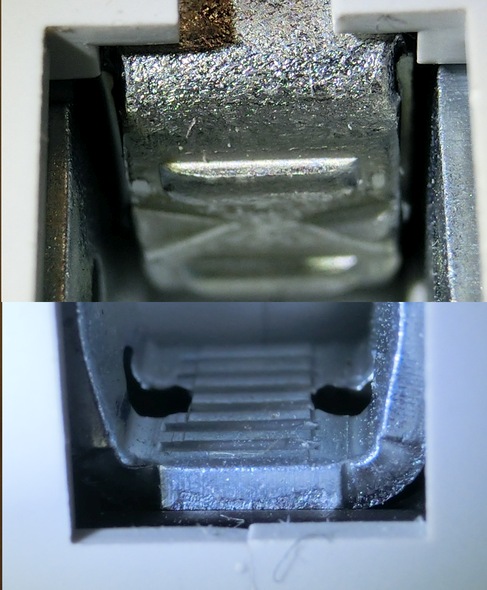

Už se to tu párkát řešilo, ale dávno, tak se zeptám znovu, jestli je něco nového.
Potřebuju vyměnit staré bakelitové jističe za současné (retrofit),    některé vodiče na výstupech zůstanou hliníkové. Suchý panelákový byt.
 Jedině Bonega jasně deklaruje, že stříbří kontakty a že jsou vhodné pro hliníkové vodiče. SEZ to uvádí taky, s tím že kontakty jsou zinkované.
 Ostatní neuvádí nic (ale OEZ uvádí "Only CU!" ). Přitom zinkované kontakty bych považoval za standard...
Kromě elektrochemick ého potenciálu, který asi vyžaduje vlhko, aby se nějak uplatnil, jde asi i o tvar svorek. Třeba Eaton nebo Moeller mají ty svorky dost agresivně vroubkované, s tím bych ty staré hliníkové dráty nerad trápil.
Doporučili byste něco?

V podstatě jste si odpověděl sám - nejvyšší váhu zde má slovo výrobce.
Nevím jestli se to nezměnilo, ale SEZ dokonce v návodu první série u těch jejich retrofitů uváděl, že se pro Al vodiče mají použít pouze jejich jističe

Jedna z našich řad jističů ETIMAT COLOUR 10kA má možnost ze spodní strany připojit hliníkové vodiče.
Nejsem výrobce,ale nějaké roubkování asi moc nemá význam pro Al vodiče.Tam hraje roli především stálý tlak na vodič.
Řekl bych Františku naopak, vzhledem k tečení Al tento ve vroubkované svorce právě zaplní ony hluchá místa podélně, v případě hladké klece se "rozlije" do stran.
