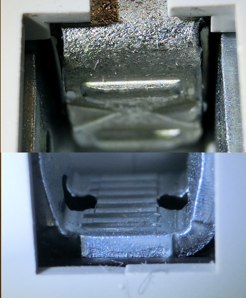

Prosím o radu s jištěním transformátoru viz obr. Jištění na vstupu je jističem 25/3/B. Je potřebné odjistit výstup tohoto transformátoru?
* 2025-06-05 v 09.02.23_e41e33fe.jpg (185.8 KB, 1080x1920 - prohlédnuto 352 krát.)

Odjistit primár transformátoru při proudu 29A jističem 25A ? Zapínání bude se soft startérem ? Pokud se transformátor bude zapínat natvrdo, to jistič neustojí. Pokud odjistíte sekundár transformátoru, nic tím nepokazíte. Jištění však musí odpovídat tomu, co bude na sekundární straně připojeno. Z Vašeho dotazu to není jasné.

U transformátoru bych dával velkou váhu tomu, co doporučuje výrobce.
U toho sekundáru je jeden problém.
V běžné elektroinstala ci si změříme parametry sítě, vyjde nám mimo jiné teoretický zkratový proud a podle toho máme nějaké omezení pro jištění.
U transformátoru malého výkonu můžeme impedanci také změřit, nějaký zkratový proud vyjde, ale ten je násobně větší než proud při měření a při skutečném zkratu může dojít již k přesycení jádra a zkratový proud bude výrazně nižší a jištění na zkrat nemusí reagovat

Tak na prvním místě, jsou technické údaje výrobce toho trafa. Pokud se nedodrží a nastane problém je to na vás.

Tak v tom případě, ať se poradí s odborníkem. tanecek
To trafo bude mít dost velkej startovací proud. Ten jistič bude mít problém.

A na tom sekundáru bude jen jedna větev, nebo více okruhů?

Toto trafo a rozběh na jistič B25 je čirý. ale naoprosto marný optimismus. I D25 bude mít problémy.
Základní otázka je: Je opravdu je toto trafo potřeba? Nevyjde levnějí úprava napájeného zařízení?
Na primáru se trafo musí jistit na rozběhový proud, na sekundáru se musí jistit jistí trafo hlavně proti dlouhodobému výkonovému přetížení a pak i proti přenosu sekundárního zkratu na primár. Jistit sekundár se tedy musí.

Problém je nedostatek informací, tazatel nekomunikuje (sice se přihlásil, ale byl zde pouze v den přihlášení, takže nevíme, zda se zde byl podívat na odpovědi později bez přihlášení),  nevíme k čemu má trafo sloužit, pak je každá rada těžká.
 Na jistič 25A char. B spustit nepůjde, to je jisté a ani softstart nezajistí plnohodnotný provoz, trafo nepůjde zatížit plným výkonem.
