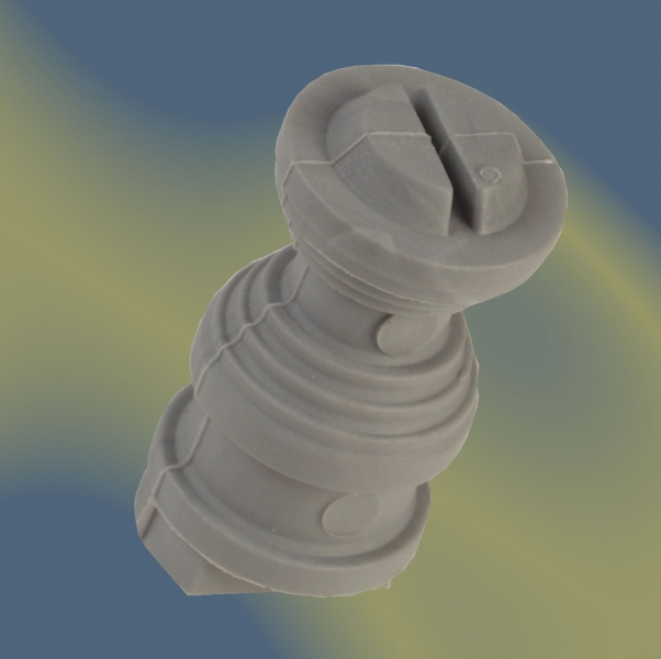

« kdy: 13.09.2022, 08:17 »
Kabelová příchytka NIEDAX
    Kabelová příchytka NIEDAX. Jde o předmět, který dnešní elektrikáři znají pouze z muzea nebo při demolici starých elektroinstala cí. Niedax příchytka se upevňovala na DIN lišty. Název příchytky se odvozoval od německého výrobce, který dnes již tento typ nevyrábí. V osmdesátých letech minulého století byly keramické příchytky nahrazeny plastovými. Ty se však proti originálnímu keramickému ...

K příchytkám Niedax jsou potřeba také lišty Niedax, s DIN lištou to nefunguje. Keramickým příchytkám se říkalo "kameny" a bývaly ve dvou velikostech podle síly kabelů a dokonce se dodávalo provedení na kraj, které bylo z jedné strany zaoblené, bez drážky pro kabel.
 Již v 70. létech se začaly dodávat plastové příchytky, kterým se říkalo "mašle" nebo "mašličky". Jejich použití bylo rychlejší, nebylo třeba je šroubovat, k zajištění na lištu sloužila klínovitá vložka, která se po vložení příchytky do lišty pouze zamáčkla. Tyto mašle se daly také použít pro přichycení jednoho kabelu po délce lišty, což se využívalo pro přívody k osamoceným prvkům elektroinstala ce.
Nové montáže touto technologií se již nedělají, ovšem v provozu stále ještě jsou a občas se na nich i něco opravuje nebo dodělává. V době, kdy se u nás začínaly používat, představovaly pokrok a urychlení montáže většího počtu kabelů v průmyslových a zemědělských objektech. Před tím se pro přichycení používaly samostatné bakelitové příchytky, tzv. Áčka, což bylo daleko pracnější.
Abych také odpověděl na otázku v úvodu, tak nový rozvod tímto způsobem jsem již nedělal mnoho let, ale opravu letos na konci jara.

Kdysi, jako mladý montér jsme si sami vyráběli rošty /svařovali/ s niedax  lištami ,   kolikrát
1 m širové a někdy i dva na sobě.....
To bylo příchytek jak porcelánových (v pytlích) tak plastových později....
Porcelánové se šroubovali šroubovákem, nebyli accu šroubováky, to večer pomalu nezdvihnul ruku s pivem..... Zlej
Dělali jsme průmyslové podniky! Mrknutí
To je už historie v montáži! Šok

Když jsme u těch Niedax příchytek, pak Niedax, pokud si pamatuji, bylo jen to keramické provedení. Soudruzi z NDR pak vyvinuli socialistickou, plastovou alternativu. Bezpochyby byla mnohokrát levnější, leč práce s takovou příchytkou byla asi jako míchat si tu kávu se lžičkou z NDR (viz Pelíšky). Tu zarážecí úžasnost jsem zažil v roce 1985 na elektrárně v Oslavanech. Nikdy více!

Příchytky Niedax lze stále zakoupit u různých dodavatelů, to jak plastové mašle, tak i kameny keramické. To, že občas odejdou bývá vlivem povětrnosti, ve vnitřních prostorách zase tak často neodchází, pokud jim někdo nepomůže.
Asi bych těm plastovým mašlím z NDR Niedax neříkal.  zle

Ony nejsou z NDR, dělají je v KOPOSu.

Jakmile se dnes jednou sahne na instalaci s plastovejma mašlema, tak je potřeba použít většinou mašle nové - starý plast  degradovaný teplotou, vypařením změkčovadel většinou nesnese rozebrání a  opakovanou montáž.

Největší problém bývá uvolnit klínky, aby šla mašle z lišty uvolnit. Na to mám přípravek, který jsem si před léty udělal. To, že se část mašlí rozláme stářím u rozvodů namontovaných před 30 až 40 léty není nic divného. Když se demontují keramické kameny, tak mívají zase problémy se šroubky a matičkami.

Kdy jsem jsem pracoval naposledy s lištami a s příchytkami NIEDAX si už ani nepamatuji ale je to už hodně dlouho.Plastov é příchytky byly nejprve vytvarované již jako ohnuté motýlky a k nim byl trhací pásek klínků.Oboje bylo z tvrdšího plastu.Držely dobře, nepraskaly ale hůř se s nimi pracovalo, protože vlastně byly ze dvou dílů.Motýlky, které přišly hned po nich byly různé kvality a tuhosti plastu.Zpracov al jsem jich hodně ale nikdy jsem jim nepřišel na chuť.
Keramické příchytky měly dvě velikosti, jak už tu někteří kolegové zmiňovali.Na stavby nám chodily v jutových pytlících, byly dost těžké a pár metráků jsem jich našrouboval.Dr žely dobře a ještě měli jednu výhodu.Když bylo potřeba později na lávku přidat pár kabelů a nebylo místo, musela by se lávka přidat, vyndaly se ze dvou nízkých kamenů na liště šroubky, nahradily se šroubky z vysokých a jejich pomocí se přišroubovala další lišta navrch.Nemusel o se tedy svářet třeba v prostoru lakovny, která už byla v provozu a kde by to bylo velmi složité.

Teď když se vynořujíí vzpomínky pamětníků, tak si také matně vzpomínám, že kromě keramických kamenů a mašlí jsem někde zahlídnul i plastové "kameny" ve tvaru podobném rotačnímu hyperboloidu, které na spodní základně měly obdélníkový výstupek se dvěma zaoblenými rohy s drážkou, kterou se pootočením zachytávaly do lišt a na druhé, horní základně byl výřez na plochý šroubovák. Práce s tím byla asi rychlejěí než s porcelánem a mašlema.
Možná kdybych prohrabal sysláty, tak by se někde nějakej zapomenutej kousek našel.
A na internetu jsou dohledatelné:http://www.ceha-kdc.cz/eshop/pictures/41-41-12-254-05250.jpg a https://www.bbelektro.cz/data/product/1024_1024/watermark-1/6c64a93e15-kopos-8595057606241.jpg
A na slovenském webu jsem našel i tenhle tvar https://doplnkyprestavbu.sk/7689-large_default/prichytka-niedax-oz098-6-25.jpg

Ty kulaté plastové kameny z E-shopu Ceha KDC znám, jen jsem na ně nevzpomněl, ty další dvě provedení mně připadají jako něco novějšího, ty neznám.
Před použitím rovné mašle s integrovaným klínkem jsou na montáž docela pohodlné, pokud mají tuhost tak akorát. Pokud je samostatný klínek, což je hlavně při použití starších příchytek opakovaně, při opravách, tak to zdržuje.
 Daleko nejhorší byl nápad udělat nosnou lištu plastovou, to byla hrůza, kde stačilo kýchnout poblíž a příchytky vyskakovaly samy.
